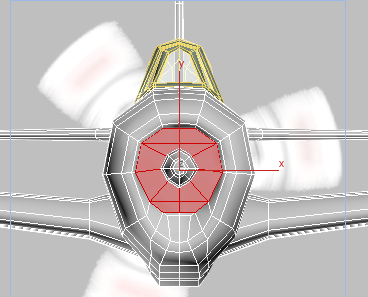

Mappez l'entrée d'air :
  1. Dans la fenêtre Gauche, sélectionnez les faces de l'entrée d'air qui entourent l'arbre d'hélice.
    Nommez la sélection Entrée d'air.
  2. Cliquez sur (Map planaire), puis cliquez sur (Aligner à X). Cliquez sur (Map planaire) une deuxième fois pour désactiver l'option, puis mettez à l'échelle et déplacez les faces afin qu'elles correspondent à la zone sombre près de la partie supérieure droite de la map texture.

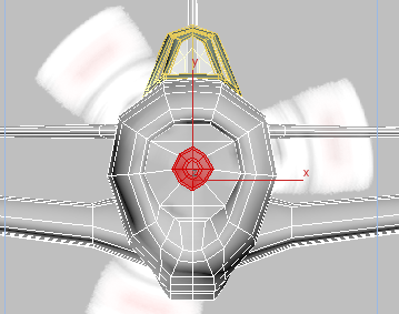

Mappez l'arbre d'hélice :
  1. Enfin, dans la barre d'outils principale, modifiez la bascule de sélection par Fenêtre/Capture pour activer l'état Fenêtre. Dans la fenêtre Gauche, faites glisser le curseur pour sélectionner l'arbre d'hélice.
  2. Examinez les autres fenêtres. Si vous avez sélectionné des faces excédentaires (par exemple dans la zone du cockpit), maintenez la touche Alt enfoncée et cliquez sur les faces ou faites-les glisser pour les supprimer de la sélection.
    Nommez la sélection Arbre d'hélice.
  3. Cliquez sur (Map planaire), puis sur (Aligner à Y). Cliquez sur (Map planaire) une deuxième fois pour la désactiver. Faites pivoter les faces de 90 degrés (sens trigonométrique), puis mettez à l'échelle et déplacez les faces afin qu'elles correspondent à la zone jaune et grise sous les faces de l'entrée d'air.
