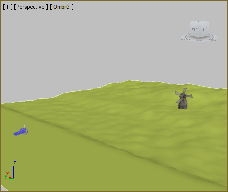

    Fenêtre Perspective
    La fenêtre Perspective devrait théoriquement être active (entourée d'une bordure jaune). Si aucune bordure n'est visible, cliquez avec le bouton droit de la souris n'importe où dans la fenêtre pour les activer.

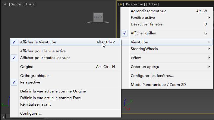

  1. Selon la manière dont 3ds Max est actuellement configuré, les commandes du ViewCube peuvent être disponibles dans le coin supérieur droit de chaque fenêtre.
    Menu Perspective de l'outil ViewCube
  2. Si le ViewCube n'est pas visible, cliquez sur l'étiquette Général de la fenêtre Perspective ("[+]"), puis choisissez ViewCube Afficher le ViewCube.

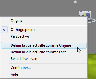

  3. Dans la fenêtre Perspective, cliquez avec le bouton droit sur ViewCube et choisissez Définir la vue actuelle comme origine.
  4. Cliquez sur la face gauche du ViewCube pour afficher la scène depuis la gauche.
    Comme vous pouvez le constater, le ViewCube vous permet de visualiser la scène depuis un autre point de vue avec un simple clic de souris.
  5. Dans la fenêtre Perspective, cliquez sur l'icône Origine en haut à gauche du ViewCube.
    La fenêtre Perspective renvoie à son point de vue de départ.
    Remarque : Vous pouvez donc réinitialiser le point de vue Origine sur la vue courante à tout moment en cliquant avec le bouton droit sur ViewCube et en choisissant Définir la vue actuelle comme origine.

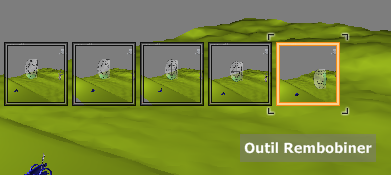

  3. Une fois que vous avez terminé, cliquez sur le bouton Rembobiner et faites glisser le curseur vers la gauche.
  4. L'outil Rembobiner fait défiler une bande de vignettes, chacune représentant un point de navigation déjà sélectionné. Relâchez la souris sur une vignette. La fenêtre rembobine jusqu'à ce point.

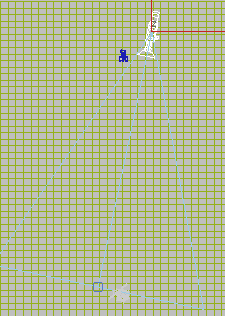

  1. Cliquez avec le bouton droit de la souris sur la fenêtre Dessus pour l'activer.
    Le contour de la fenêtre est mis en surbrillance.
  2. Dans le groupe de fonctions Créer, activez (Caméras), puis cliquez sur Cible.
  3. Dans la fenêtre Dessus, cliquez derrière et légèrement à droite du canon, puis faites glisser le curseur à un point situé juste à gauche du moulin à vent (comme indiqué dans l'illustration suivante). Ne vous préoccupez pas encore de l'emplacement exact de la caméra, vous l'ajusterez plus tard.

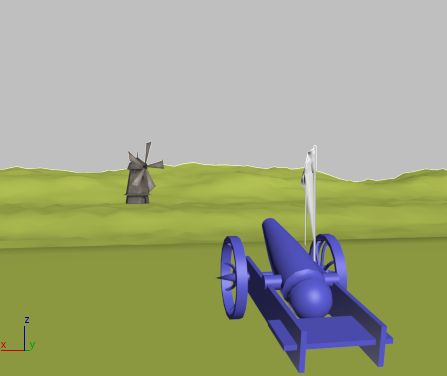

  6. Cliquez avec le bouton droit de la souris sur la fenêtre Gauche, puis cliquez sur le manipulateur d'axe Y de la caméra et faites-le glisser légèrement vers le haut pour élargir l'horizon de la fenêtre Caméra001.
  7. Si le canon n'est pas visible dans la fenêtre Caméra001, déplacez la caméra dans la fenêtre Dessus jusqu'à ce que l'avant du canon s'affiche dans la fenêtre Caméra001, comme indiqué ci-dessous.
