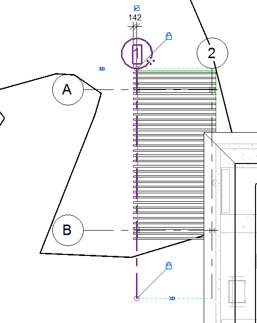

Dans cette leçon, vous allez utiliser Revit pour modifier l'abri pour voiture afin qu'il puisse accueillir deux voitures au lieu d'une seule. Cela nous donnera l'occasion de démontrer la capacité dynamique du Gestionnaire de liaison des fichiers.
Modifiez l'abri pour voiture à l'aide de Revit :
Pour cette leçon, Revit doit être installé sur votre poste de travail. Si vous n'avez pas installé Revit, passez directement à la procédure suivante ("Recharger le fichier FBX").

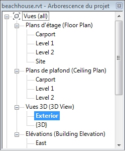

Abri pour voiture.

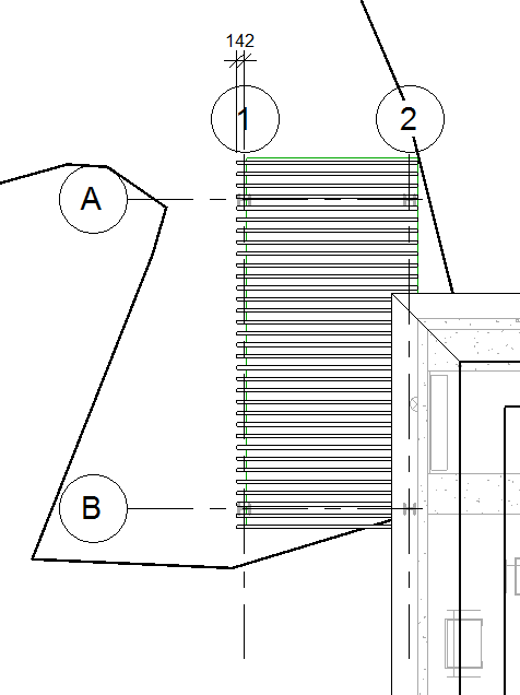

Revit affiche le plan d'étage de l'abri pour voiture.

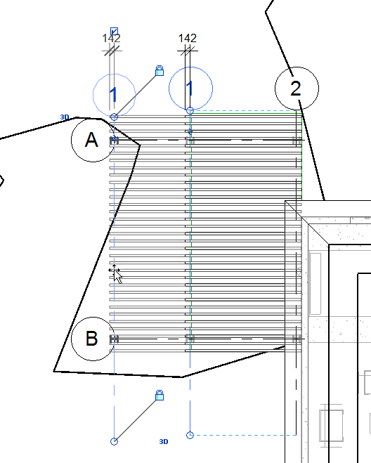

Revit augmente la taille de l'abri pour voiture.
Exterior.

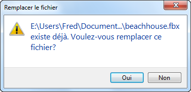

FBX. Revit ouvre la boîte de dialogue Fichier.
Revit vous avertit que vous êtes sur le point d'écraser beachhouse.fbx .

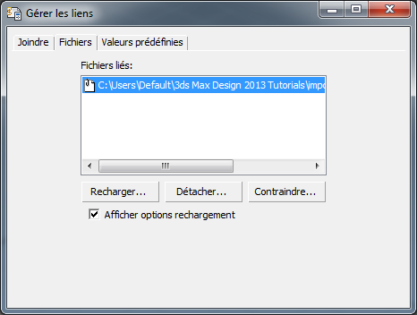

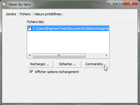

Gérer les liens. 3ds Max ouvre la boîte de dialogue Gestionnaire de liaisons de fichier.
L'entrée correspondant à beachhouse.fbx affiche à présent un drapeau rouge: cette icône indique que le fichier FBX a changé.

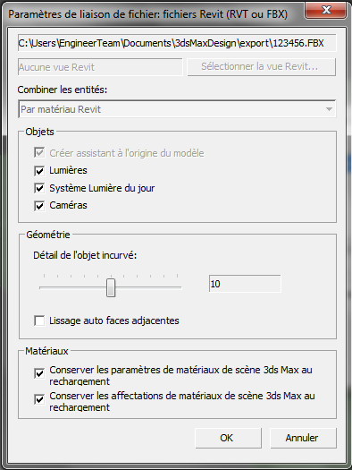

3ds Max ouvre la boîte de dialogue Paramètres de liaison de fichier : fichiers Revit.
3ds Max affiche une barre de progression pendant qu'il recharge le fichier FBX. Laissez la boîte de dialogue Gestionnaire de liaison des fichiers ouverte pour l'instant.
Corrigez ces valeurs si nécessaire, puis, dans le groupe Emplacement, remplacez la valeur de la direction nord par 300.0.
Vous devez réinitialiser la direction Nord, car Revit a enregistré les valeurs de lumière du jour dans le fichier FBX.
