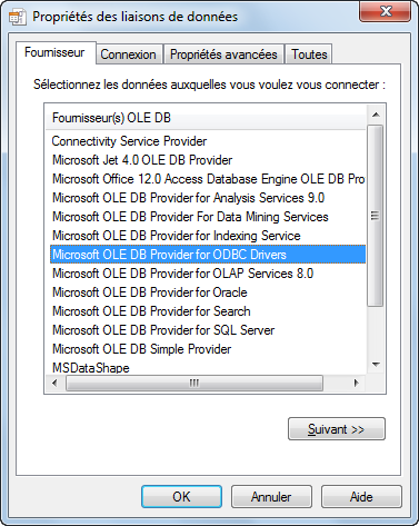

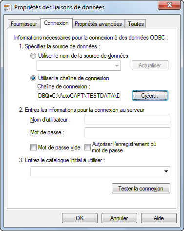

- Cliquez sur l'onglet des fournisseurs.
- Sélectionnez le fournisseur Microsoft OLE DB pour pilotes ODBC et cliquez sur Suivant.

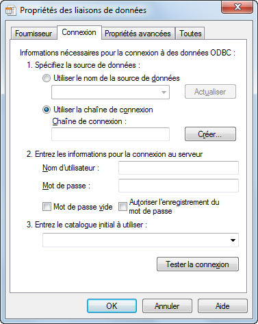

- Sous l'onglet de connexion, choisissez Utiliser la chaîne de connexion.
- Cliquez sur l'option de création.

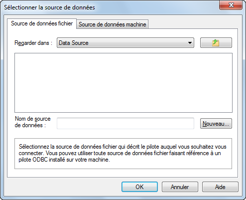

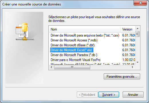

- Cliquez sur Nouveau pour générer un nouveau fichier DSN.
- Dans la boîte de dialogue Créer une nouvelle source de données, sélectionnez Pilote Microsoft Excel (*.xls).
Remarque : Les autres pilotes compatibles proposés sont les pilotes Microsoft Access (*.mdb) et Microsoft Text (*.txt, *.csv). Ces pilotes vous permettent de créer un lien renvoyant à une base de données Access, à un fichier de texte intégral ASCII ou à un fichier CSV.
- Cliquez sur Suivant.

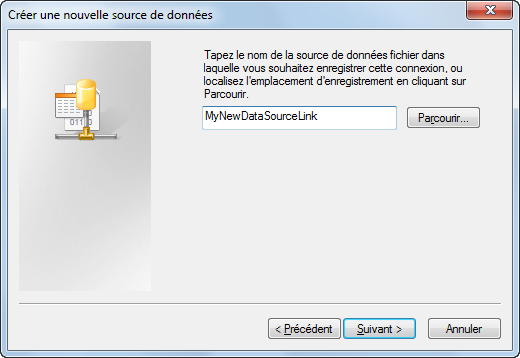

- Entrez le nom que vous voulez donner au nouveau fichier DSN et cliquez sur Suivant.
- Confirmez que les paramètres de la source de données sont corrects et cliquez sur Terminer.

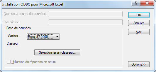

- Dans la boîte de dialogue Installation pour ODBC Microsoft Excel, sélectionnez la version de Microsoft Excel avec laquelle le fichier DSN est compatible.
- Cliquez sur Sélectionner un classeur.

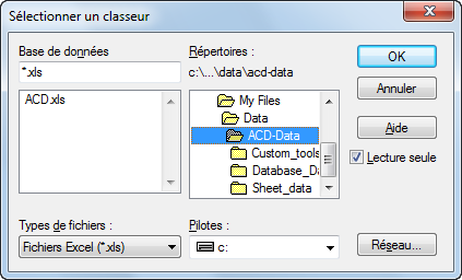

- Sélectionnez un fichier XLS que vous utilisez comme source de données et cliquez sur OK à trois reprises pour revenir à la page de l'onglet Connexion de la boîte de dialogue Propriétés des liaisons de données.
Le fichier Microsoft Excel sélectionné en tant que source de données s'affiche sous Chaîne de connexion.
- Pour vérifier si la connexion à la source de données fonctionne correctement, cliquez sur Tester la connexion.
- Tapez un nom d'utilisateur et, si besoin est, un mot de passe pour vous connecter à la base de données.
- Sous Entrez le catalogue initial à utiliser, sélectionnez le fichier Excel dans la liste déroulante.
- Si vous le souhaitez, vous pouvez également cliquer sur l'onglet des options avancées pour définir les paramètres réseau et ceux relatifs aux droits d'accès.
- Si vous avez sélectionné une source de données située sur un réseau, définissez les paramètres réseau.
- Définition des droits d'accès à la source de données
- Si vous le souhaitez, cliquez sur l'onglet Tout pour voir et modifier les propriétés d'initialisation OLE DB disponibles pour le fournisseur OLE DB sélectionné.
- Cliquez sur OK.
