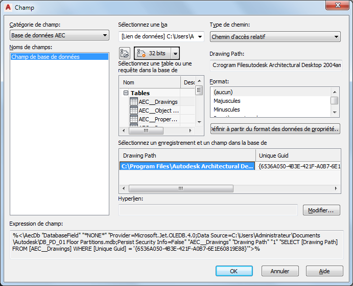

Cette procédure permet de sélectionner un champ de base de données à insérer dans un dessin.
Format du champ ou de la requête
Pour ajouter... | Action... |
un champ de base de données dans un élément de texte | reportez-vous à la section Pour insérer des champs dans un texte AutoCAD. |
un champ de base de données dans le texte multiligne (TextMult) | reportez-vous à la section Pour insérer des champs dans le texte multiligne AutoCAD. |
un champ de base de données dans une cellule de table AutoCAD | reportez-vous à la section Pour insérer des champs dans les cellules de tableau AutoCAD. |
un champ de base de données dans une définition d'attribut | reportez-vous à la section Pour insérer des champs dans des attributs AutoCAD. |
un champ de base de données dans une définition du jeu de propriétés | reportez-vous à la section Pour insérer des champs dans les définitions de jeux de propriétés. |
un champ de base de données dans une propriété d'objet | reportez-vous à la section Pour insérer des marques de réservation de champ dans les propriétés d'objets. |
un champ de base de données dans un style d'objet | reportez-vous à la section Pour ajouter des champs aux propriétés de styles d'objets. |
Dans la boîte de dialogue de sélection d'un lien de base de données, recherchez le fichier UDL qui convient.
Bouton | Description |
Ce bouton vous permet de créer un lien UDL sur un ordinateur 32 bits. |
Ce bouton vous permet de créer un lien vers une source de données 32 bits à partir d'un ordinateur 64 bits. |
Ce bouton vous permet de créer un lien vers une source de données 64 bits à partir d'un ordinateur 64 bits. |

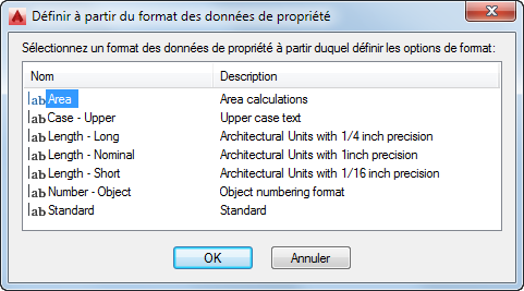

Si vous avez sélectionné un champ ou une requête qui n'extrait pas une chaîne de texte, il est possible d'appliquer à la valeur un format de données de propriété.
Les paramètres du format de données de propriétés sélectionné sont copiés vers les codes de format dans le champ.
