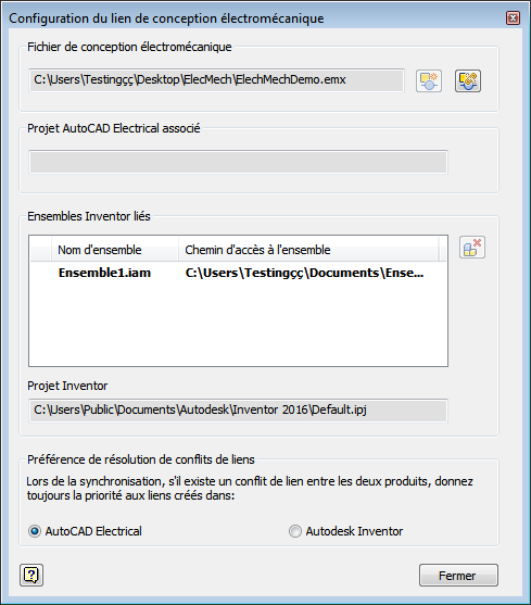

Créez un projet de conception électromécanique dans Inventor, puis reliez votre projet AutoCAD Electrical au fichier de liaison correspondant.
Pour pouvoir lier un projet Inventor à un projet AutoCAD Electrical, vous devez d'abord créer un fichier de liaison et définir les deux projets à relier. Ce processus se déroule en deux étapes :
Dans Inventor :
Cliquez sur
dans la boîte de dialogue de configuration du projet électromécanique.

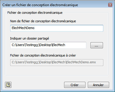

Attribuez un nom au fichier de liaison .emx.
Spécifiez un dossier partagé entre AutoCAD Electrical et Inventor.
Cliquez sur Créer.
Dans la boîte de dialogue Configuration de la liaison électromécanique, sélectionnez vos paramètres de synchronisation. Le paramètre par défaut est AutoCAD Electrical. Les workflows électromécaniques étant généralement initiés par les utilisateurs AutoCAD Electrical, ce dernier est sélectionné par défaut lorsqu'une liaison de composant est créée.
Cliquez sur Fermer.

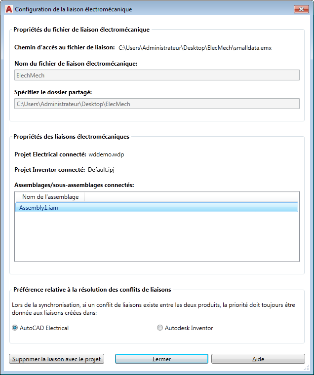

Dans AutoCAD Electrical :
. Trouver
. Trouver
Cliquez sur Fermer.
