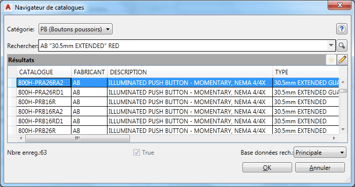

Boîte de dialogue Navigateur de catalogues
Permet d'insérer un composant à partir de la base de données de catalogue, d'affecter une valeur de catalogue à un composant, ou encore de modifier la base de données de catalogue.
Trouver
 Entrée de commande :  AECATALOGOPEN
Liste d'options
Les options suivantes s'affichent.
Catégorie
Sélectionne la table de catalogue à rechercher.
La catégorie est présélectionnée lorsque :
  • Le navigateur en mode de recherche est utilisé pour affecter la valeur de catalogue à un composant. La catégorie est basée sur le composant sélectionné.
  • Le projet est défini sur Toujours utiliser la table MISC_CAT.
Rechercher
Spécifie les critères de recherche. La recherche est effectuée uniquement sur les champs qui sont affichés dans le navigateur. L'opérateur ET est utilisé par défaut. Les expressions OU et "expression exacte" sont prises en charge.
Exemples :
  • Rouge Lumineux : affiche les enregistrements contenant à la fois les termes "Rouge" et "Lumineux" dans l'un des champs affichés, mais pas nécessairement ensemble.
  • Rouge OU Lumineux : affiche les enregistrements contenant le terme "Rouge" ou "En surbrillance" dans l'un des champs affichés.
  • "Rouge Lumineux" : affiche les enregistrements contenant cette expression exacte dans l'un des champs affichés.
Lors de la saisie du texte à rechercher, les noms des fabricants et les recherches précédentes correspondant au texte de recherche s'affichent dans une liste déroulante.
Remarque : Les éléments de sous-assemblage, tels que définis par une valeur LISTEASSEMBLAGE, ne sont pas inclus dans les résultats de la recherche. Utilisez le mode d'édition du Navigateur de catalogues pour afficher et modifier des éléments de sous-assemblage.
Lance la recherche en fonction du texte de recherche.
Affiche les entrées du catalogue précédemment ajoutées à la liste des favoris pour la catégorie active.
Active le mode d'édition, dans lequel vous pouvez ajouter des entrées de catalogue et modifier celles qui existent déjà.

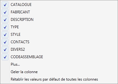

Menu contextuel de l'en-tête de colonne
Cliquez avec le bouton droit de la souris sur un en-tête de colonne dans la section des résultats afin d'afficher le menu contextuel.
Liste Etiquettes de colonne
Contrôle la visibilité de la colonne.
Suite...
Affiche la boîte de dialogue Colonnes à afficher, dans laquelle vous pouvez modifier la visibilité de toutes les colonnes de la table de base de données que vous affichez.
Geler/Libérer la colonne
Gèle une colonne, de sorte que lorsque vous faites défiler toutes les colonnes vers la gauche de la colonne, elles restent visibles.
Rétablir les valeurs par défaut de toutes les colonnes
Rétablit toutes les modifications apportées aux colonnes, notamment la taille, l'ordre et la visibilité.
