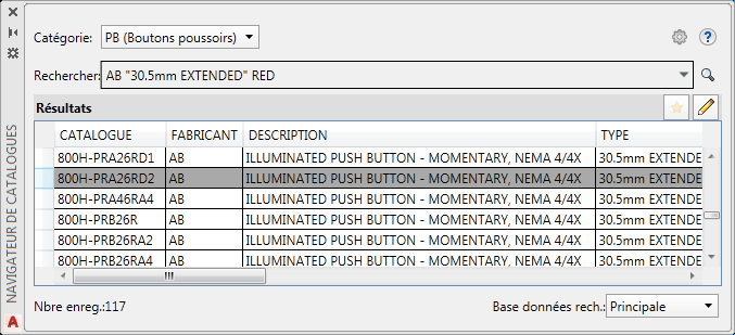

Sélectionnez une valeur dans la base de données de catalogue et insérez le composant schématique correspondant.
. Trouver
Cliquez pour ouvrir le menu d'icônes dans lequel vous pouvez sélectionner un symbole à insérer. Le symbole est automatiquement associé à cette valeur de catalogue en vue d'être inséré ultérieurement. L'orientation du symbole correspond au fil sous-jacent. S'il n'existe aucun fil sous-jacent, l'orientation sélectionnée est insérée. Le fil est automatiquement coupé si le symbole se retrouve dessus.
