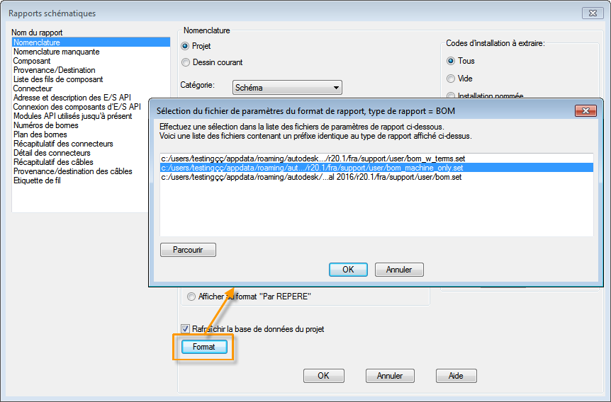

Un fichier de format (.set) préformate les rapports. Un fichier de format est spécifique à un type de rapport, par exemple un rapport sur les composants ou les nomenclatures. Un fichier de format définit les éléments suivants :
Les fichiers de format peuvent être créés de deux façons.
Lorsque vous exécutez un rapport, vous pouvez indiquer le fichier de format à utiliser.
Si vous ne le faites pas, le fichier de format par défaut est utilisé. Si aucun fichier de format par défaut n'existe, le rapport utilise un format défini dans le programme. Utilisez les tables ci-dessous pour déterminer le fichier de format par défaut d'un rapport.

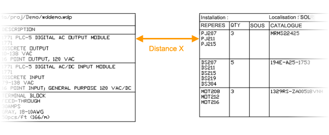

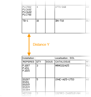

Vous pouvez définir des coupures dans une table du rapport soit en utilisant l'option Coupures spéciales, soit en définissant le nombre de lignes par section de table. Si la table comporte des coupures et plusieurs sections par dessin, définissez la distance entre les sections de table dans votre fichier de format.
Les valeurs des champs DistanceX et DistanceY déterminent la distance à respecter entre la fin d'une section de la table et le début de la suivante. Ces valeurs sont utiles lorsque plusieurs sections de table d'un rapport figurent sur le même dessin. En l'absence de valeur, la distance est égale à zéro.
