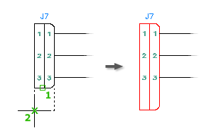

Le programme génère des connecteurs de manière dynamique en fonction des options sélectionnées au moment de l'insertion.
Inverser le connecteur à l'aide de la touche Tab
Avant d'engager le contour du connecteur dans le dessin, vous pouvez appuyer sur la touche Tab pour inverser le connecteur par rapport à l'axe de sa longueur ou d'une extrémité à l'autre. Si le connecteur est vertical, appuyer plusieurs fois sur la touche TAB permet de faire passer l'image dans ces quatre orientations :

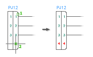

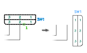

Faire pivoter le connecteur à l'aide de la touche V
A l'invite de commande, appuyez sur la touche "V" pour passer de l'orientation verticale à l'orientation horizontale. En fonction de l'emplacement du contour dans le processus d'inversion, la touche Tab renverse le connecteur par rapport à l'axe de sa longueur ou d'une extrémité à l'autre. En orientation verticale, appuyer plusieurs fois sur la touche Tab permet de faire passer l'image dans ces 4 orientations

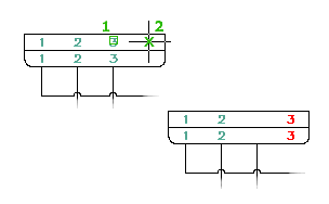

Permuter la présentation à l'aide de la touche X
A l'invite de commande, appuyez sur la touche "X" pour passer de "Espacement fixe" à "A l'intersection des fils." Appuyez sur la touche X et déplacez l'aperçu du connecteur sur les fils afin que le connecteur s'étire et aligne chaque broche sur l'espacement sous-jacent des fils. Le connecteur s'étire uniquement pour rencontrer l'espacement sous-jacent lorsque la première broche atterrit sur un fil. Si la taille du connecteur dépasse le nombre total de fils sous-jacents par rapport au connecteur, les broches restantes suivent la valeur d'espacement fixe spécifiée.

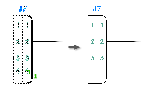

Permet d'ajouter des broches à un connecteur existant.
Pour faire de la place pour aux nouvelles broches, trois opérations sont possibles :

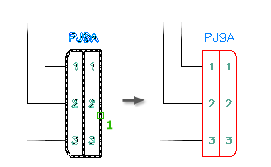

Supprime des broches d'un connecteur existant.
Si une liste des broches est définie pour le connecteur, libérez cette broche supprimée pour insertion ultérieure sur ce connecteur ou sur un fils associé à ce connecteur.
