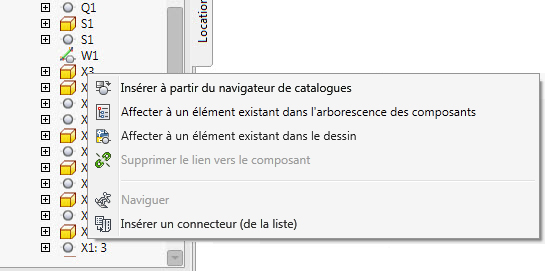

  1. Cliquez sur l'onglet Projetle groupe de fonctions Outils de projetGestionnaire. Trouver
  2. Dans le Gestionnaire de projets, cliquez sur l'onglet Affichage de l'emplacement.
  3. Dans l'onglet Affichage de l'emplacement, cliquez avec le bouton droit de la souris sur le composant Inventor et cliquez sur Insérer un connecteur (de la liste).
    Remarque : La pièce Inventor doit être un composant de catégorie connecteur ou un composant sans catégorie. Dans le cas contraire, cette option n'est pas activée.
