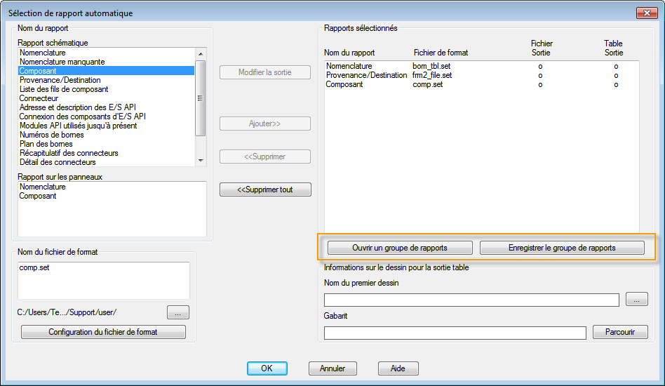

L'outil Rapports automatiques vous permet de générer plusieurs rapports en même temps. Vous pouvez enregistrer chaque rapport dans un fichier et/ou placer chaque rapport en tant que table. Trouver
La boîte de dialogue Générateur de rapports ne s'affiche pas pour chaque rapport et aucune saisie utilisateur n'est requise lorsqu'elle est lancée. Les fichiers de format sont nécessaires pour utiliser la fonction de rapports automatiques. Ils définissent la sortie du fichier et/ou la sortie de la table, car les rapports ne s'affichent pas à l'écran. Exécutez l'option Configuration du fichier de format pour définir la sortie du fichier et de la table dans un fichier de format. Trouver
Si vous lancez souvent le même groupe de rapports, vous pouvez enregistrer le groupe en tant que groupe de rapports. Pour définir un groupe de rapports, ajoutez tous vos fichiers de format comme si vous alliez générer les rapports, puis enregistrez le groupe de rapports. Les informations sur les fichiers de format sont enregistrées dans un fichier de groupe de rapports avec l'extension .rgf. La prochaine fois que vous voudrez lancer ce groupe de rapports, ouvrez le fichier .rgf enregistré précédemment.
