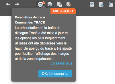

Mise en évidence des nouvelles fonctionnalités
Les nouvelles fonctionnalités sont mises en évidence dans le produit au moyen d'un badge. Passez le curseur de la souris sur le badge pour afficher une brève description du changement apporté. Sélectionnez OK, j'ai compris pour supprimer le badge et l'info-bulle.
Si vous préférez que les nouvelles fonctionnalités ne soient pas signalées à l'aide d'un badge, désactivez l'option Signaler les nouveautés dans le menu d'aide.

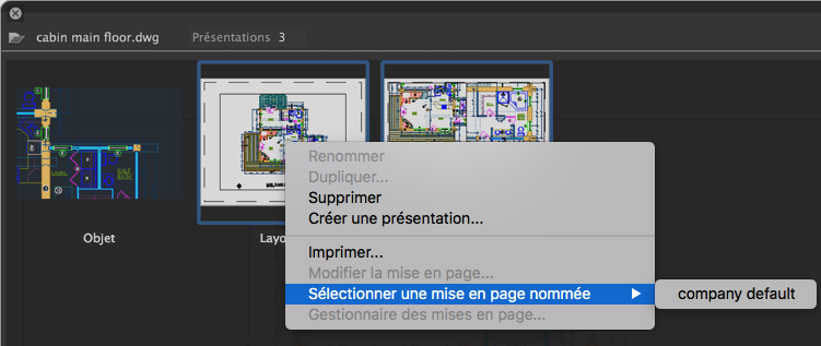

Vous pouvez désormais appliquer une mise en page nommée à plusieurs présentations à partir de la Vue rapide.
Vous pouvez également appliquer une mise en page nommée, modifier une mise en page ou imprimer à partir du menu contextuel de l'onglet Présentation.
