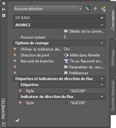

A propos des propriétés avancées (mode de création)
Il s'agit des propriétés de l'onglet Conception de la palette des propriétés que vous utilisez pour l'ajout d'objets de tuyauterie.
L'onglet Conception est divisé en deux catégories : De base et Avancé.
Par défaut, les propriétés avancées sont réduites. Pour les afficher, cliquez sur (flèche vers le bas).
Propriétés avancées développées
