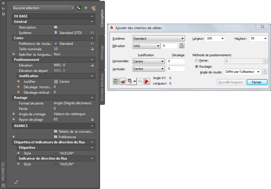

  1. Dans l'espace de travail Equipement électrique, cliquez sur l'onglet Débutgroupe de fonctions Construction. Ensuite, cliquez sur Chemin de câbles Trouver ou Tube IRO. Trouver
  2. En ce qui concerne les étapes restantes, utilisez la palette des propriétés des paramètres de tube IRO ou la boîte de dialogue Ajouter des chemins de câbles pour les paramètres de chemins de câbles, comme indiqué ci-après.
    Tube IRO* (gauche) et chemin de câbles (droite)
    *Affiche les propriétés développées, y compris le mode de routage parallèle

    • Pour les chemins de câbles : dans la boîte de dialogue Ajouter des chemins de câbles Système
    • Pour les gaines : dans la palette Propriétés > Général > Système > > Palette Navigateur de styles

    • Pour les chemins de câbles : dans la boîte de dialogue Ajouter des chemins de câbles, option Largeur et Hauteur
    • Pour les tubes IRO : dans la palette des propriétés, sous Cote, option Taille nominale
    • Pour les gaines : dans la palette Propriétés > Position

    • Pour les chemins de câbles : dans la boîte de dialogue Ajouter des chemins de câbles, sous Routage, option Angle de coude
    • Pour les tubes IRO : dans la palette des propriétés, sous Routage, option Angle de cintrage
