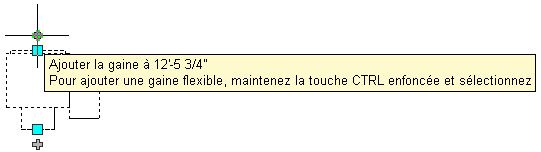

  4. Sélectionnez une élévation définie ou entrez une valeur dans la zone Elévation. Si vous recourez à la poignée d'ajout située sur une pièce à vues multiples, la gaine déduit automatiquement l'élévation d'après celle de la pièce.
  5. Désignez les points d'insertion de la longueur de gaine.
    Dessin d'une gaine 1D, vue de dessus

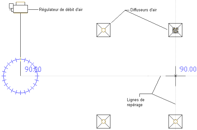

    Remarque : Les outils d'accrochage AutoCAD MEP et les lignes de repérage permettent d'aligner la géométrie de la gaine à d'autres objets tout en conservant la connexion entre les objets du système.

  7. Pour insérer des raccords de gaine 1D, utilisez l'outil Filaire de la palette d'outils Raccord et terminez le positionnement 1D du système.
    Vue de dessus d'un système 1D simple : un régulateur de débit d'air est raccordé à 4 diffuseurs d'air.
