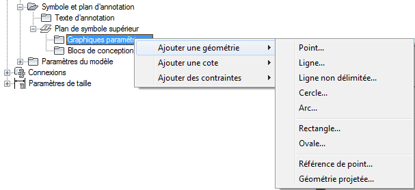

    Pour accéder aux commandes correspondantes, développez Symbole et plan d'annotation, cliquez avec le bouton droit de la souris sur Figures paramétriques et choisissez les commandes dans le menu contextuel, comme suit. Cliquez sur Ajouter une géométrie, puis sur Référence de point.
    Menu contextuel Symbole et plan d'annotation

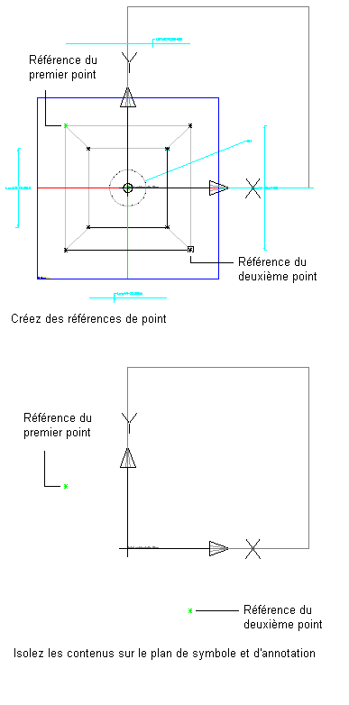

Les figures suivantes illustrent, à titre d'exemple, la création d'un symbole schématique pour un diffuseur d'air. En premier lieu, pour aligner les bords du symbole sur les bords du diffuseur, les références de points sont créées sur le plan d'annotation à l'aide des deux points situés aux angles du diffuseur. Ensuite, pour une meilleure visibilité, le contenu figurant dans Symbole et plan d'annotation est isolé. A ce stade, les deux références de points sont les seuls éléments de géométrie dans le plan.

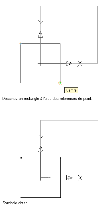

A partir des références de points désignant les coins, un rectangle représentant le symbole schématique est dessiné.
Enfin, pour permettre la mise à l'échelle du symbole par rapport au diffuseur, les points situés aux angles du rectangle symbolique sont contraints aux références de points sous-jacentes. Les références de points étant basées sur les angles du modèle, l'alignement du symbole avec le modèle est garanti. Vous pouvez également parvenir à ce résultat en insérant des cotes dans le symbole et leur attribuant comme valeurs les noms des cotes de modèle correspondantes. Ainsi, les cotes du symbole sont mises à jour lorsque les cotes du modèle changent.
