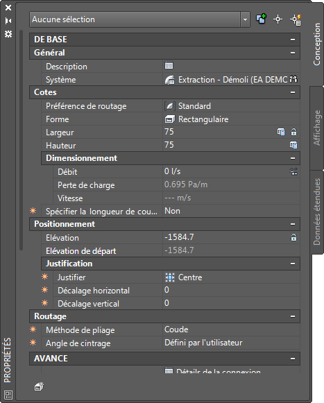

A propos des propriétés avancées
Par défaut, les propriétés avancées sont réduites. Pour les afficher, cliquez sur (flèche vers le bas).
Remarque : Dans les tableaux suivants, les propriétés relatives à l'ajout d'une gaine sont précédées d'un astérisque (*), les propriétés relatives aux gaines flexibles sont précédées de deux astérisques (**) et les propriétés associées à des raccords de gaine sont précédées de trois astérisques (***). Ces propriétés sont uniquement disponibles lorsque vous ajoutez l'objet correspondant.
Propriétés Action Sélections
Détails de la connexion
Cliquez sur pour ouvrir la fiche de travail Détails de la connexion.
Epaisseur du revêtement
Entrez l'épaisseur de revêtement du segment de gaine.
0 (par défaut)
Pouvoir isolant
Entrez l'épaisseur d'isolation du segment de gaine.
0 (par défaut)
***ID d'ingénierie attribué Indique l'ID d'ingénierie du raccord de gaine utilisé pour la fabrication de la gaine.
Routage Action Sélections
*Format de pente
Spécifie le format de pente actuel. Le format de pente a une incidence sur la propriété de pente (par exemple, en tant que fraction, décimale ou pourcentage).
Remarque : Cliquez sur (Préférences) pour modifier le format de pente dans la fiche de travail Préférences de positionnement de la gaine.
Formats de pente disponibles :
  • Angle
  • Pourcentage (100 % = 45)
  • Pourcentage (100 % = 90)
  • Valeur d'ordonnée/Valeur d'abscisse
*Pente
Spécifie une valeur de pente qui reflète le format de la pente.
Remarque : Si vous modifiez la valeur de pente tout en ajoutant des composants de gaine supplémentaires à une conduite, un raccord est ajouté afin d'ajuster la pente.
0 (par défaut)
*Raccord de branche
Sélectionnez la combinaison de raccord que vous souhaitez utiliser lors de l'ajout d'une branche.
  • Piquage
*Connexion Régulateur d'air/Gaine
Indiquez la méthode de connexion de régulateurs d'air aux gaines.
  • Utiliser un flexible
  • Utiliser un coude et une gaine rigide.
  • Etendre la gaine
**Paramètres de raccord
Cliquez sur pour ouvrir la boîte de dialogue Paramètres du raccord.
*Préférences
Cliquez sur pour configurer les préférences de positionnement de gaine.
Etiquettes Action Sélections
Style
Spécifiez le style d'étiquette de la conduite de gaine.
  • *AUCUN* (par défaut)
  • Par quantité
  • Par distance
Indicateurs de direction du flux Action Sélections
Style
Sélectionnez le style d'indicateur de direction du flux pour la conduite de gaine.
  • Par quantité
  • Par distance

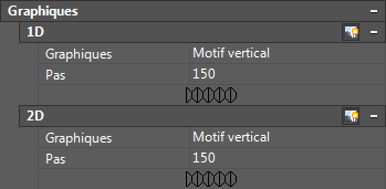

**Graphiques Action Sélections
**Graphiques Spécifie le motif de la gaine flexible
Remarque : Pour plus d'informations, reportez-vous à la rubrique Dessin d'une gaine flexible.
***Aubes Action Sélections
**Graphiques Choisissez si vous voulez ajouter des aubes au raccord de gaine ou non.
