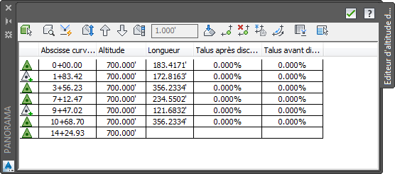

Figure 1 : Editeur d'altitudes, affichant deux points de segmentation
Dans la figure 1, l'Editeur d'altitudes affiche les altitudes des lignes caractéristiques carrées, comprenant deux points de segmentation représentant l'intersection de ces lignes avec les lignes caractéristiques du terrain BC et CD. Dans l'Editeur d'altitudes, le symbole de point dans la première colonne inclut un signe plus (+) au niveau de chaque point d'intersection avec une autre ligne caractéristique du terrain.
