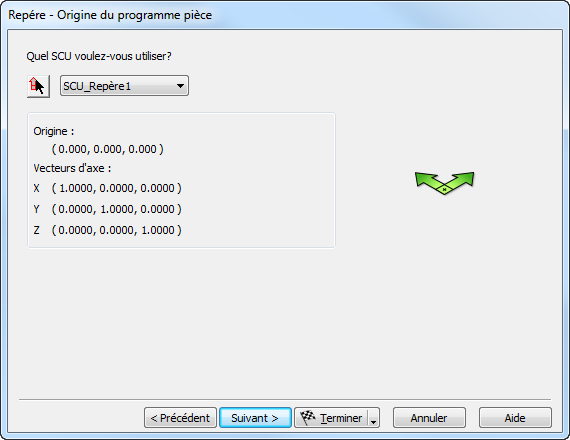

Aligner sur le SCU existant
Cette page vous permet d'aligner l'origine du programme pièce avec un système de coordonnées utilisateur.
Pour compléter cette page :
  1. Sélectionnez le nom du SCU dans la liste ou cliquez sur le bouton Choisir SCU et sélectionnez-le dans la fenêtre graphique.
  2. Cliquez sur Suivant pour aller à la page Décalage du programme pièce ou cliquez sur Terminer.
