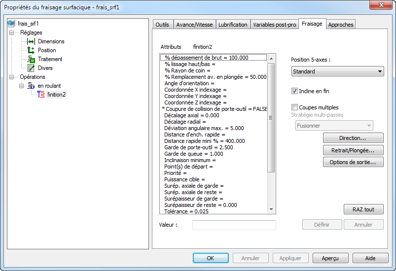

Onglet Fraisage (Stratégie En roulant)
Menu Position 5-axes — Il y a souvent une option d'orientation alternative pour accéder à une face. Sélectionnez parmi :
Décalage axial — Cet attribut décale la position la plus basse du parcours le long de l'axe d'outil. Les nombres positifs décalent le parcours d'outil vers le porte-outil, les nombres négatifs les éloignent.
Tolérance axiale — Ceci aide à stabiliser l'axe d'outil et à réduire la charge sur l'outil.
Surépaisseur de garde — Entrez la distance minimum que vous voulez laisser autour des surfaces de garde. Si ceci est laissé vide pour la passe d'ébauche, la valeur de surépaisseur de finition est utilisée. Si ceci est laissé vide pour la passe de finition, la valeur de surépaisseur de reste est utilisée. Vous pouvez entrer une valeur positive ou négative. Définissez les surfaces de garde dans l'onglet Dimensions .
Surépaisseur axiale de garde — Entrez la quantité de matière axiale (Z) à laisser sur une surface contrôlée. Si vous entrez une valeur pour la surépaisseur axiale de garde, la valeur de surépaisseur de garde est appliquée à la surface de garde radiale (XY) uniquement. Si vous laissez vide la surépaisseur de finition axiale, la valeur pour la surépaisseur de garde est appliquée aux surfaces de garde axiales et radiales. Vous pouvez entrer une valeur positive ou négative.
% rayon de coin — Ce réglage évite les changements brusques de direction en insérant un arc. Pour l'activer, entrez un pourcentage du diamètre d'outil à utiliser pour le rayon d'arc.
Tolérance de détalonnage — Ceci est la distance maximum (en complément du décalage radial) qui est utilisée pour dégager l'outil des surfaces afin d'empêcher les collisions.
Direction — Cliquez sur ce bouton pour ouvrir la boite de dialogue Direction d'usinage.
Inclinaison à la fin — Avec le fraisage En roulant, l'outil s'aligne lui-même avec la direction de décision de la surface. Quand le parcours passe d'une surface à une autre, il peut y avoir un changement de direction de décision et par conséquent un changement d'axe d'outil. Ce processus est appelé inclinaison. Avec l'inclinaison à la fin activée, l'inclinaison se produit uniquement sur l'extrémité d'un plan. Désactivez l'inclinaison à la fin pour permettre à l'inclinaison de se produire n'importe où sur le plan.
Découpe de parcours en collision de porte-outil — Recoupe le parcours d'outils où le porte-outil ou le corps entre en collision avec la surface de pièce ou avec la surface de garde, ou le brut non-usiné. Sélectionnez Découpe de parcours en collision de porte-outil dans l'onglet Stratégie de la feature pour l'activer. Quand elle est activée, ces options sont affichées :
Coordonnée X indexage — Entrez, éventuellement, la coordonnée absolue de X à utiliser pour le mouvement de retrait d'indexage.
Coordonnée Y indexage — Entrez, éventuellement, la coordonnée absolue de Y à utiliser pour le mouvement de retrait d'indexage.
Coordonnée Z indexage — Entrez, éventuellement, la coordonnée absolue de Z à utiliser pour le mouvement de retrait d'indexage.
Si vous n'entrez pas de coordonnée, la valeur de garde d'indexage est utilisée pour le mouvement de retrait d'indexage. La garde d'indexage Z est une distance de dégagement au-dessus du brut cylindrique. Cela peut entraîner une valeur Z pour l'indexage qui est en dehors de la gamme valide pour la machine. Cela peut aussi entraîner des mouvements de retrait moins efficaces si la pièce à une forme irrégulière.
Angle d'orientation — Entrez la position initiale de l'axe-C de la pièce dans la machine au départ de l'opération.
Surépaisseur de reste — Entrez la quantité de matière à laisser après une passe de finition. Vous pouvez entrer une valeur positive ou négative. Vous pouvez entrer un nombre négatif, jusqu'à moins le rayon d'outil, pour permettre un rétrécissement ou des gaps frontaux, et la pièce est usinée dans les surfaces de pièce par la valeur négative spécifiée. Si elle n'est pas définie, la surépaisseur de reste est de 0 par défaut.
Surépaisseur axiale de reste — Entrez la quantité de matière axiale (Z) à laisser sur une feature après la passe d'ébauche. Si vous entrez une valeur pour la surépaisseur axiale de reste, la valeur pour la surépaisseur de reste est appliquée à la matière radiale (XY) uniquement. Si vous n'entrez pas de surépaisseur axiale de reste, la valeur pour la surépaisseur de reste est appliquée à la matière axiale et radiale. Vous pouvez entrer une valeur positive ou négative.
Distance rapide mini — Entrez la distance minimum, en pourcentage du diamètre d'outil, avec laquelle l'outil peut se déplacer en mouvement rapide. Les mouvements plus petits que cette distance utilisent un mouvement d'avance.
La distance rapide mini s'applique au fraisage 2,5D. Spécifiez la valeur en pourcentage du diamètre d'outil.
Cet exemple montre une feature avec une valeur de 400% :
Remarque : Quand l'outil se déplace vers l'intérieur, il y a moins de mouvements rapides. Au lieu de ça, l'outil avance entre les passes.
Ceci est le même exemple avec la distance rapide mini définie à 10% et l'outil se retire et se déplace en mouvements rapides entre les passes.
Inclinaison minimum— Entrez la distance au-delà de laquelle l'outil peut passer d'une direction de décision à la suivante.
Découpes multiples — Ceci permet plusieurs passes sur l'axe d'outil.
Stratégie multi-passes — Pour utiliser plusieurs passes, activez d'abord l'attribut Coupes multiples, puis sélectionnez le type de stratégie dans la liste Stratégie multi-passes.
Nouvelle valeur — Pour changer la valeur d'un attribut dans la liste, sélectionnez-le d'abord, puis entrez la nouvelle valeur. Cliquez sur le bouton Définir pour enregistrer la nouvelle valeur.
Options de sortie — Cliquez sur ce bouton pour ouvrir la boite de dialogue Options de sortie.
Remplacement d'avance en plongée — Entrez le pourcentage du réglage d'avance à utiliser pendant une plongée dans la matière. Par exemple, si l'attribut d'avance est de 2000 mm/min et que vous avez défini le remplacement d'avance en plongée à 50%, l'avance en plongée résultante est de 1000 mm/min.
Priorité
Décalage radial — Entrez la distance avec laquelle décaler le parcours d'outil dans la direction perpendiculaire à l'axe d'outil. La valeur par défaut est de zéro.
Recouper sans décalage radial
Recouper avec un décalage de 5 mm
Retrait/Plongée — Cliquez sur ce bouton pour ouvrir la boite de dialogue Retrait et plongée.
Définir — Vous devez cliquer sur le bouton Définir pour enregistrer une nouvelle valeur pour l'attribut sélectionné.
Remarque : Si vous changez la valeur d'un attribut numérique, le nom de l'attribut se voit ajouté un * en préfixe dans la liste des attributs après que vous ayez cliqué sur Définir.
Point(s) de départ — Remplacez le(s) point(s) de départ par défaut d'un parcours d'outil en entrant le nom d'une courbe qui, quand elle est projetée, croise le parcours d'outils aux points que vous voulez. Vous pouvez utiliser avec plusieurs segments pour définir plusieurs points de départ pour un parcours d'outil et des segments alternatifs sont utilisés pour définir les points de départ.
Distance liaison rapide — Ceci est utilisé pour choisir de se déplacer en mouvement d'avance ou rapide entre les parcours d'outils.
% dépassement de brut
Dépassement % s'applique aux trois types de features de fraisage surfacique :
  • parcours spiral désigné comme étant un bossage sur la page de brut
  • découpe de features avec des techniques de projection de fraisage qui n’ont pas de courbe de frontière explicite
  • quelques passes d'ébauche tranche-Z.
Dans le case du bossage, cet attribut s'applique uniquement à comment les parcours d'outils se comportent autour de la frontière de brut.
Pour les autres features de fraisage surfacique, utilisez la fonction de surépaisseur de découpe décrite dans l'onglet Brut. L'option % dépassement s'applique uniquement si Utiliser les dimensions du brut est sélectionné dans l'onglet Brut de la feature.
% dépassement spécifie quel pourcentage de l'outil approche ou dépasse la frontière de brut.
Il peut avoir une valeur entre -100 et 100 avec les significations suivantes :
0 place la ligne médiane de l'outil sur la courbe.
100 sur-usine la région par un rayon d'outil.
-100 s'arrête un rayon d'outil avant la courbe de brut.
Tolérance jointure surface — Utilisez ce réglage pour entrer une tolérance distincte pour définir ce que représente un écart entre les surfaces. Quelquefois, la tolérance par défaut est plus petite que l'écart entre les surfaces et deux segments de parcours sont créés. Pour assurer un parcours d'outil continu sur un écart, utilisez une tolérance de jointure de surface plus grande.
Puissance cible — Ceci est la puissance idéale pour la profondeur/largeur de coupe et l'avance dans le type de matière spécifié.
Tolérance — Cet attribut contrôle la précision de suivi du parcours d'outils par rapport à la surface. Si la pièce apparaît en facettes, définissez la tolérance à une valeur inférieure.
Annuler — Cliquez sur ce bouton pour ramener la valeur de l'attribut sélectionné à sa valeur par défaut.
Remarque : Si vous avez changé la valeur d'un attribut numérique, son nom comporte le préfixe * dans la liste.
Lissage haut/bas % — Occasionnellement, le parcours d'outils En roulant doit monter et descendre pour éviter les collisions. Le lissage se produit dans la tolérance que vous entrez ici. Entrez un pourcentage du diamètre d'outil.
Z final — Entrez la distance le long de l'axe Z en-dessous de laquelle l'opération ne fraise pas.
Conseil : Utilisez Z final sur une opération antérieure puis faites-la suivre par une opération utilisant l'attribut Z départ afin de contrôler les parcours d'outils plus efficacement.
Incrément Z — Entrez la distance avec laquelle l'outil descend sur l'axe Z avec chaque passe. Ceci est utile si la profondeur de passe par défaut laisse un excédent de matière sur la pièce. Quand l'enchaînement crête est activé, cet attribut n'est pas disponible.
Z départ — Entrez la distance le long de l'axe Z où l'opération de fraisage démarre. Vous pouvez utiliser ceci pour gagner du temps si la matière brute a déjà été usinée dans une opération antérieure.
