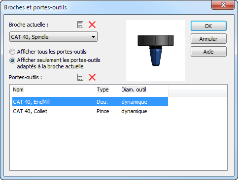

Boite de dialogue Broches et portes-outils
Utilisez la boite de dialogue Broches et portes-outils pour voir, éditer et créer de nouvelles broches et de nouveaux portes-outils.
Pour afficher la boite de dialogue Broches et portes-outils, sélectionnez Features & Fabrication > Outils > Broches et portes-outils.
Remarque : Ces options sont les mêmes que dans l'onglet Porte-outils pour un outil spécifique.
La boite de dialogue Broches et portes-outils affiche la broche et les portes-outils courants qui sont définis pour cette broche. Pour changer la broche courante, sélectionnez la broche dans la liste Broche courante. Sélectionnez un porte-outil pour afficher la combinaison de la broche et du porte-outil dans la zone d'aperçu.
Cliquez sur l'image d'aperçu d'un outil pour la déplacer ou zoomer. L'orientation de l'aperçu est déterminée par les réglages dans l'onglet Machine de la boite de dialogue Options d'affichage. Cliquez avec le bouton droit sur l'image pour accéder au menu contextuel.
Les boutons de broche sont :
Créer une nouvelle broche — Affiche la boite de dialogue de propriétés de la broche. Les dimensions de la broche courante sont utilisées comme dimensions initiales.
Editer la définition de la broche — Affiche la boite de dialogue de propriétés de la broche où vous pouvez voir et éditer les dimensions de la broche courante.
Effacer la définition de la broche — Efface la broche courante et ses portes-outils.
Les boutons de porte-outils sont :
Créer un nouveau porte-outil — Affiche la boite de dialogue Propriétés de porte-outil. Crée un nouveau porte-outils pour la broche courante. Les dimensions du porte-outil actuel sont utilisées comme dimensions initiales.
Editer la définition du porte-outil — Affiche la boite de dialogue Propriétés de porte-outil où vous pouvez voir et éditer le porte-outil actuel.
Effacer la définition du porte-outil — Efface le porte-outil actuel.
