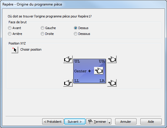

Aligner sur une face du brut
Aligner sur une face du brut vous permet d'aligner l'origine programme pièce sur une face sur le brut.
Pour compléter cette page :
  1. Dans la section Face de brut, sélectionnez la face que vous voulez utiliser.
  2. Dans la section Position XYZ, cliquez soit sur Choisir position et sélectionnez la position sur le modèle, soit sur le bouton du doigt pointant qui correspond soit au centre du brut, soit à l'un des coins :
    • UL — coin supérieur gauche
    • UR — coin supérieur droit
    • LL — coin inférieur gauche
    • LR — coin inférieur droit
  3. Cliquez sur Suivant pour ouvrir la page Repère - Décalage du programme pièce ou cliquez sur Terminer.
