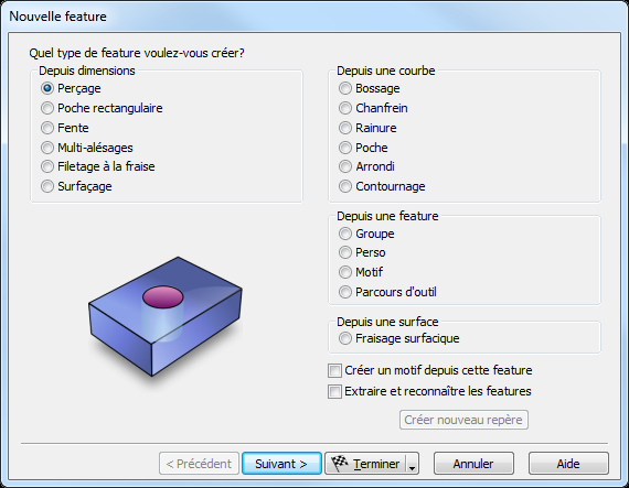

  1. Cliquez sur l'étape Features dans le volet Etapes.
    Cela affiche l'assistant de nouvelle feature.
  2. Sélectionnez Bossage et cliquez sur Suivant pour ouvrir la page Nouvelle feature - Courbes.
