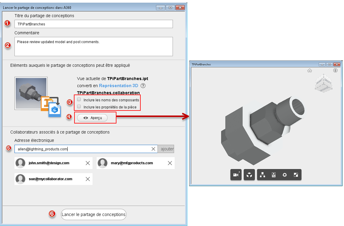

Dans la boîte de dialogue Démarrer le partage de conceptions dans A360, procédez comme suit :
  1. Entrez le titre de la conception à partager (facultatif : le nom du fichier s'affiche par défaut).
  2. Dans le champ Commentaire, indiquez à vos collaborateurs les éléments clés de la conception qu'ils doivent vérifier et auxquels ils doivent prêter une attention particulière (facultatif).
  3. Par défaut, les noms de composants et les propriétés de pièces ne sont pas inclus dans un partage de conceptions. Pour inclure ces informations, sélectionnez les cases à cocher appropriées.
  4. Cliquez sur Aperçu pour ouvrir le fichier en tant que partage de conceptions dans une fenêtre distincte et afficher exactement ce que vous partagez (facultatif). Un partage de conceptions est une copie 3D en lecture seule de la vue du modèle 3D qui était ouvert lors de la création du partage de conceptions.
    • Cliquez sur l'icône Fermer dans la fenêtre d'aperçu pour revenir à la boîte de dialogue Démarrer le partage de conceptions dans A360.
  5. Dans le champ E-mail, entrez l'adresse électronique d'un collaborateur avec lequel partager la conception. Cliquez sur Ajouter. Répétez l'opération pour chaque adresse électronique.
  6. Cliquez sur Démarrer le partage de conceptions pour créer un partage de conceptions du fichier ouvert dans A360.
    • Un fichier .collaboration est créé et placé dans le dossier Partages de conceptions d'Inventor dans A360 sur votre lecteur A360 Drive.
    • Le lien vers le partage de conceptions est envoyé par e-mail à tous les collaborateurs.
