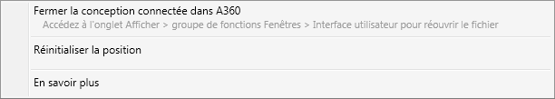

Pour désactiver la visibilité du bouton d'entrée de Conception connectée
Cliquez avec le bouton droit de la souris sur le bouton d'entrée de Conception connectée, puis choisissez Fermer la conception connectée dans A360.
Pour déplacer le bouton d'entrée de Conception connectée
Pour déplacer le bouton d'entrée de Partage de conceptions, sélectionnez le bouton avec la souris, puis placez-le à un endroit dans la fenêtre graphique qui vous convient le mieux.
Pour replacer le bouton d'entrée de Partage de conceptions à son emplacement par défaut, cliquez avec le bouton droit de la souris sur le bouton d'entrée de Conception connectée, puis choisissez Réinitialiser la position.
