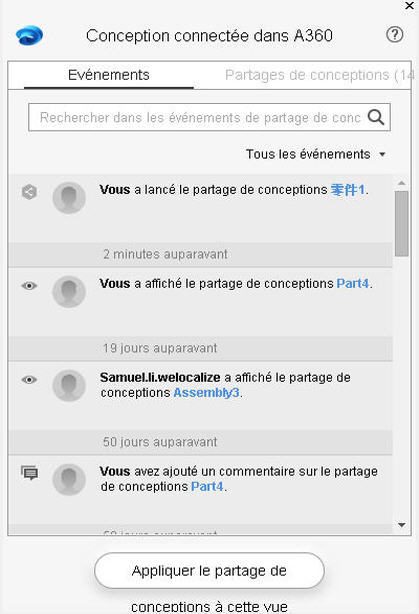

Lors de l'utilisation du complément Conception connectée d'Inventor, vous pouvez endosser le rôle de propriétaire ou de collaborateur. Un propriétaire est une personne qui crée le partage de conceptions et le propose. Un collaborateur est une personne avec laquelle un propriétaire a partagé un partage de conceptions. Chaque rôle détermine ce que vous pouvez et ne pouvez pas faire lorsque vous collaborez sur un partage de conceptions.
Collaborateurs
Inventor n'est pas nécessaire pour participer à Conception connectée d'Inventor. Tous les collaborateurs peuvent afficher le partage de conceptions, ainsi que consulter et publier des commentaires sur leur lecteur A360 Drive.
Les collaborateurs qui disposent d'Inventor 2016 R3, d'Inventor 2017 ou d'Inventor 2018 et qui sont connectés à A360 dans Inventor peuvent contribuer à un partage de conceptions à l'aide d'Inventor.
Propriétaires de partages de conceptions
Lorsque vous créez un partage de conceptions Inventor :
et à partir de leur lecteur A360 Drive.
Un partage de conceptions est une copie 3D en lecture seule de la vue du modèle 3D qui était ouvert lors de la création du partage de conceptions.
Le partage de conceptions est accessible à partir d'Inventor 2016 R3 et Inventor 2017. Le propriétaire du partage et les collaborateurs peuvent également y accéder à partir de leur lecteur A360 Drive. Le dossier PARTAGE AVEC MOI sur le lecteur Web A360 Drive affiche les liens vers tous les partages de conceptions qui sont partagés avec vous. Le dossier A MOI contient tous les partages de conceptions que vous possédez dans un dossier appelé Partages de conceptions d'Inventor.
