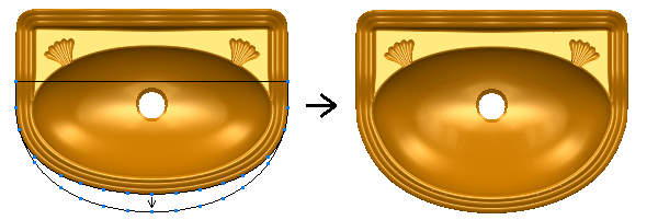

Le morphage vous permet de déformer un groupe de surfaces en une forme différente.
Tous les détails sur les surfaces, tels que les raccords et les relimitations restent intacts, même si la forme peut être totalement changée.
Le morphage peut être utilisé pour un grand nombre d'applications :
- Ajout de dépouille sur un modèle.
- Compensation de distorsion qui se produit pendant le processus de fabrication, par exemple, le fléchissement ou le retrait élastique.
- Ajout de formes de conception
- Modification locale, telle qu'une fermeture de brèche.
- Conception de chaussure, enroulement d'une semelle sur une nouvelle taille.
- Changements artistiques et esthétique d'un modèle pour vous permettre d'améliorer et de rajeunir des modèles existants.
Il peut être contrôlé en utilisant des points, des courbes ou des surfaces autour du modèle. Pour de meilleurs résultats, utilisez le morphage pour effectuer des modifications mineurs, plutôt que des changements substantiels de la forme.
