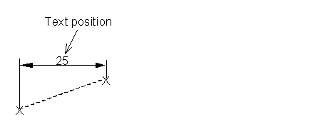

Une cote verticale ou horizontale est créée selon où vous entrez la texte position de la valeur de dimension. Les cotes horizontales et verticales possibles sont affichées quand vous déplacez la souris.
Par exemple, saisissez la position de texte suivante pour créer une cote horizontale :
L'orientation de cette cote est utilisée par toutes les autres cotes dans la cotation multiple.
Le texte est automatiquement centré sur la ligne de cote. Si vous ne voulez pas centrer le texte, désélectionnez l'option Texte centré sur la page Drafting > Cotations > Annotation de la boite de dialogue d'options et cliquez pour spécifier une position de texte sur la ligne de cote.

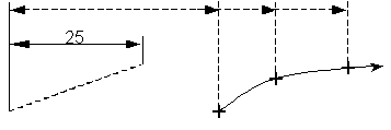

Cotation en parallèle ou en série :
Une cote élastique est attachée à l'origine ou à l'extrémité de la cote précédente et au curseur de la souris. Quand vous déplacez la souris, la ligne de cote et les lignes d'attaches de la cote élastique varient :
En parallèle |
En série |

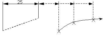

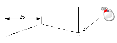

Par exemple, cliquez sur la position suivante :
La cote est ajoutée :
En parallèle |
En série |
Continuez de cliquer pour spécifier des positions pour compléter les cotes.
