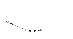

Les cotes superposées sont créées le long d'un axe du plan principal du plan de travail actuel. Ces cotes mesurent les distances à partir d'une origine commune. Un exemple est affiché ci-dessous : Remarquez qu'aucune ligne de cote n'est dessinée :
Point d'origine

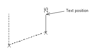

Une ligne élastique est attachée entre la position d'origine et le curseur :

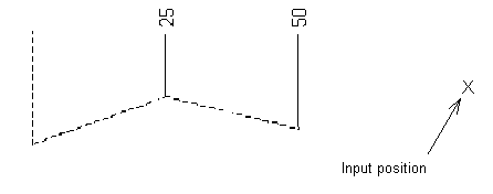

Une cote verticale ou horizontale est créée selon où vous entrez la texte position de la valeur de dimension. Les cotes horizontales et verticales possibles sont affichées quand vous déplacez la souris.
Dans notre exemple, nous définissons la position du texte suivante :
L'orientation de cette cote détermine celle de toutes les autres, dans cette série de cotes superposées.

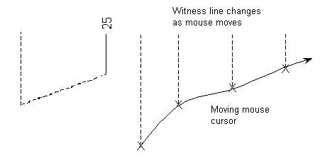

Une ligne d'attache élastique est attachée au curseur de la souris. Elle varie quand vous déplacez la souris :
Une extrémité de la ligne d'attache reste alignée avec la position du texte :

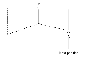

Quand vous positionnez la cote, la valeur apparaît :
Le texte de la nouvelle cote est automatiquement centré avec celui de la première cote.
