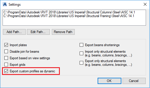

L'option est disponible dans la boîte de dialogue Paramètres :

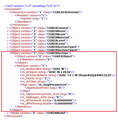

La case n'est pas cochée Conserve le même comportement que dans les versions précédentes du complément : les profils personnalisés sont transférés en fonction des tables de mise en correspondance de profil. Les profils personnalisés exportés sont stockés dans le fichier SMLX, sous CGREXSection :

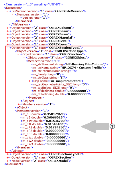

La case est cochée Les profils personnalisés sont automatiquement exportés en tant que profils dynamiques ; la mise en correspondance n'est pas nécessaire. Les profils personnalisés sont stockés dans le fichier .smlx sous CGREXSectionType :
- Paramètres de forme de coupe
Le fichier .smlx stocke les paramètres de forme de coupe, en fonction du type de coupe. Les types suivants sont pris en charge :

  1. Dans la boîte de dialogue Paramètres, cochez la case Exporter les profils personnalisés en tant que profils dynamiques.
