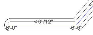

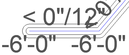

Lors de l'utilisation de Site Designer pour modifier des éléments de la conception du site, changez l'échelle de la vue lorsque les annotations de texte (telles que les valeurs d'inclinaison et d'élévation) sont trop grandes ou trop petites.
Par exemple, si vous modifiez l'élévation des points d'un élément de site, vous pouvez ajuster l'échelle de vue temporairement pour que les valeurs soient lisibles.

    La taille des annotations de texte dans la vue s'ajustent en conséquence.
