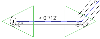

    Dans la vue, les valeurs d'élévation s'affichent au niveau de chaque sommet de la ligne hôte. Les valeurs de pente s'affichent à chaque milieu.
    Remarque : Si les valeurs sont trop grandes ou trop petites pour permettre de lire clairement, utilisez l'outil Change View Scale dans la boîte de dialogue Modify pour changer temporairement l'échelle jusqu'à ce que les numéros soient lisibles.

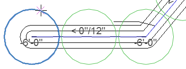

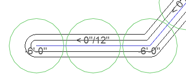

  4. Dans la boîte de dialogue Modify, cliquez sur Change Elevation.
    Une cible (cercle vert) affiche chaque valeur.
    Vous pouvez effectuer un zoom sur la vue de sorte que les cibles et leurs valeurs soient clairement visibles.

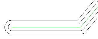

Remarque : La surface topographique risque d'afficher des courbes inattendues (telles que la ligne illustrée dans cette image) après la modification des éléments Site Designer. Ces courbes sont le résultat de plis nets ou des coins serrés dans la surface topographique.

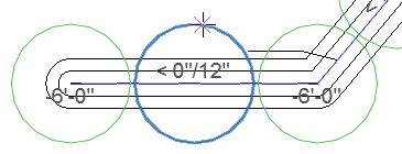

Pour modifier l'élévation d'un point
  1. Suivez les instructions fournies dans la procédure ci-dessus, Pour modifier les élévations pour un élément de site, à l'étape 4 : cliquez sur Change Elevation.
  2. Cliquez pour sélectionner la cible pour un point dont vous souhaitez modifier l'élévation.

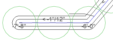

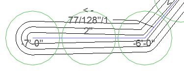

  3. Dans la boîte de dialogue Change Elevation, entrez une nouvelle valeur pour la cible sélectionnée, puis cliquez sur OK.
    Entrez une valeur positive pour l'élever au-dessus de la surface topographique. Entrez un nombre négatif pour la placer au-dessous de la surface topographique.
    En fonction de la nouvelle élévation du point Site Designer calcule la pente du segment de ligne.
  4. Revenez à l'étape 6 de la procédure Pour modifier les élévations pour un élément de site.
Pour modifier la pente d'un milieu

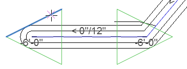

  2. Cliquez pour sélectionner la cible d'un milieu dont vous souhaitez modifier la pente.
    Les cibles des points à chaque extrémité du segment de ligne affiche des triangles.
  3. Sélectionnez le triangle dont l'extrémité se déplace (vers le haut ou vers le bas) lorsque la pente est modifiée.
    Le point sur l'autre extrémité du segment de ligne reste fixe.

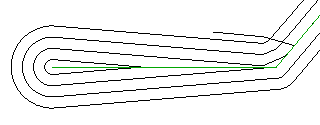

  4. Dans la boîte de dialogue Change Grade, spécifiez une valeur de pente et cliquez sur OK.
    Entrez une valeur positive pour une pente vers le haut. Entrez une valeur négative pour une pente vers le bas.
    En fonction de la pente spécifiée à partir de l'extrémité fixe, Site Designer calcule l'élévation pour l'extrémité qui se déplace.
  5. Revenez à l'étape 6 de la procédure Pour modifier les élévations pour un élément de site.
