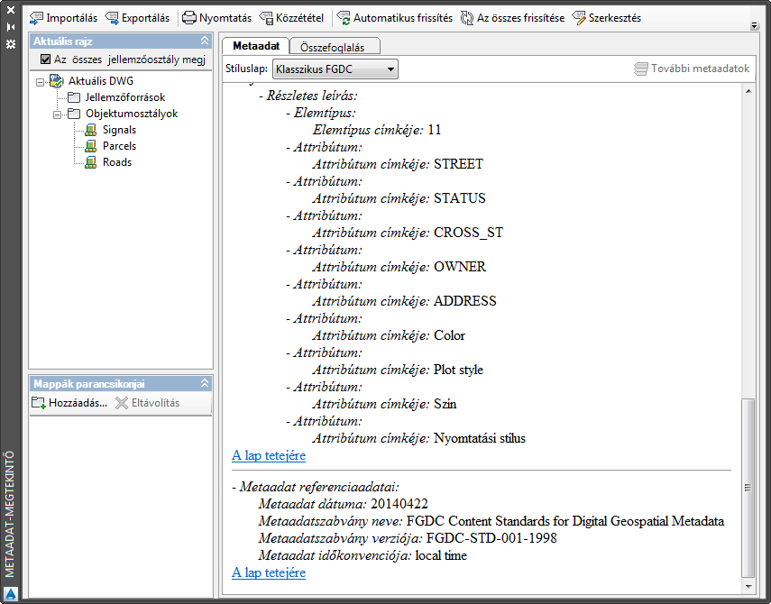

Ha a rajz titkosított objektumokat tartalmaz, akkor a metaadatok a Metaadat-megtekintő első megnyitásakor automatikusan jönnek létre és jelennek meg.
A metaadatok magában a rajzban vannak tárolva. A metaadatok mindig frissülnek, amikor szerkeszti a rajzot vagy ismét csatlakozik az osztályozott objektumokat tartalmazó csatolt rajzhoz.
Metaadatok megtekintése
Megnyitás
Rajz parancsra.
Az osztályozott rajzok metaadatai automatikusan jönnek létre.
A gyakorlatok folytatásához lépjen tovább a 2. Gyakorlat: Metaadatok megosztása részre.
