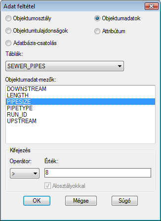

  4. Az Adat feltétel párbeszédpanelen tegye a következőket:
    • Jelölje be az Objektumadatok rádiógombot.
    • A Táblázatok területen válassza a SEWER_PIPES elemet.
    • Az Objektumadat-mezők területen válassza a PIPESIZE elemet.
    • A Kifejezés terület Operátor mezőjében válassza a > elemet. Az Érték mezőbe írja be a 8 értéket.
      Olyan szennyvízvezetékeket határozzon meg, amelyek átmérője 8 hüvelyknél nagyobb.
    • Kattintson az OK gombra.
