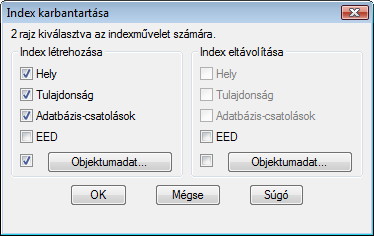

Objektumadat-index létrehozása
Jelölje be az összes bal oldali lehetőséget az EED kivételével.

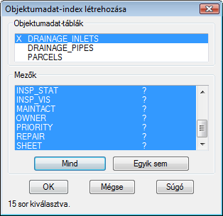

Jelöljön ki egy adattáblát, majd jelölje ki az adatmezőit.
Létrejönnek az indexek. Amikor a rajzokon dolgozik, időnként ismételje meg ezt az eljárást az indexek frissítéséhez és újbóli létrehozásához.
