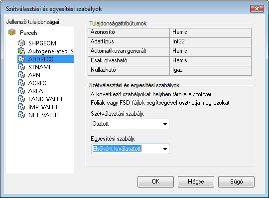

Szétválasztási/egyesítési szabályok létrehozása
Adja meg a tulajdonságok hozzárendelésének szabályait egy szétválasztási vagy egyesítési művelet után.
A Telkek jellemző tulajdonságai a bal oldali Jellemző tulajdonságai területen találhatók. Az adattár két tulajdonságot (Geom és FeatID) hozott létre, így ezekhez nem adhat meg szabályokat. Ha kijelöli ezeket, láthatja az adattár által a létrehozásukhoz használt szabályokat.
Ha szétválasztja ezt a telket, meg kell határoznia mindegyik létrehozott új telek címszámát.
Ha több telket egyesít, az új telek az első, egyesítésre kiválasztott telek címszámát használja.
