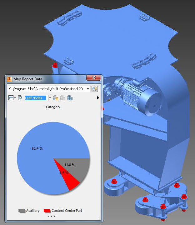

Az adatleképezés funkció lehetővé teszi a saját modellhez tartozó fontos üzleti adatok kiértékelését. A jelentési adatokat a program a modellre képezi le a jelentési eredmények és a megnyitott modell közti viszony képi ábrázolásához.
A jelentés leképezése a modellre a vonatkozó diagramelemek színének megfelelőre színezi a modellt. A teljes diagram leképezhető a modellre, de azt is kiválaszthatja, hogy mely diagramelemeket kíván leképezni.
A jelentésvezérlőben látható diagram összegzi a megnyitott modell pillanatnyi értékeit. Azonban a modellhez leképezett adatok különböző eredményeket mutathatnak a modellhierarchia szintjétől függően. Három beállítással adhatja meg azt a szintet, amelyen az adatleképezést végre kívánja hajtani:
