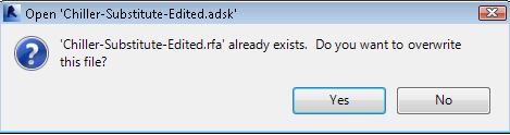

Megjegyzés: Ha megnyitja ugyanazt az .adsk fájlt, miután már átalakította .rfa fájlra, a program megkérdezi, hogy felül kívánja-e írni a meglévő .rfa fájlt.
A helyi meghajtón lévő fájl esetleges módosításainak felülírásához kattintson az Igen gombra vagy kattintson a Nem gombra a visszavonáshoz.
