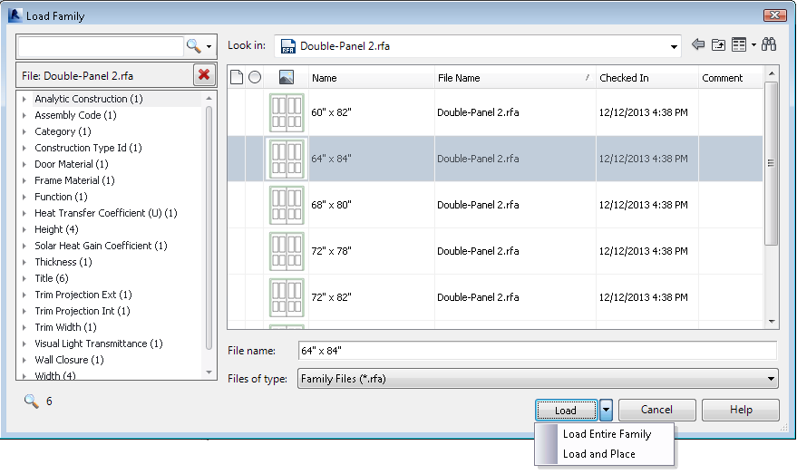

    Megnyílik a Család betöltése párbeszédpanel.
  3. A Család betöltése párbeszédpanelen a következő feladatokat végezheti el:
    • Családtípusok keresése Kereshet családtípusokat kategóriák vagy családfájl alapján, illetve szöveges karaktersort is bevihet a Keresés mezőbe.
      Megjegyzés: A rendszergazdának engedélyeznie kell a Revit indexelő szolgáltatást az ADMS Console alkalmazásban, mielőtt családtípusokat keresne.
      További információt talál a keresési feltételekről a Revit családfájlok keresése szakaszban.
    • Tallózás a családfájlok között a családfájl alapján – Tallózhat is a Vault tárban található családtípusok között, ehhez kattintson egy családfájlra, és ásson le addig a családtípusig, amelyet be szeretne tölteni.
    • Keresés a Vault tárban – Egy bizonyos fájlt is megkereshet: ehhez kattintson a Keresés gombra , és írja be a keresési feltételeket a Vault Keresés párbeszédpanelben.
      További információt talál a keresési feltételekről a Keresés a Vault tárban szakaszban.
  4. Végezze el a következő feladatok egyikét:
    • Válasszon ki egy vagy több családtípust, és kattintson a Betöltés gombra.
    • Válasszon egy családtípust a betölteni kívánt családban, és válassza a Teljes család betöltése opciót a Betöltés legördülő listából.
      A program ekkor betölti a családhoz tartozó összes családtípust.
      Megjegyzés: A teljes család betöltésének elvégzése időbe telhet, attól függően, hogy hány családtípus található a családban.
    • Válasszon ki egy családtípust a családban, melyet be szeretne tölteni és elhelyezni az aktív modellben, majd válassza a Betöltés és elhelyezés opciót a Betöltés legördülő listából.
      Kattintson a megfelelő elemre az aktív modellben a családtípus elhelyezéséhez.
