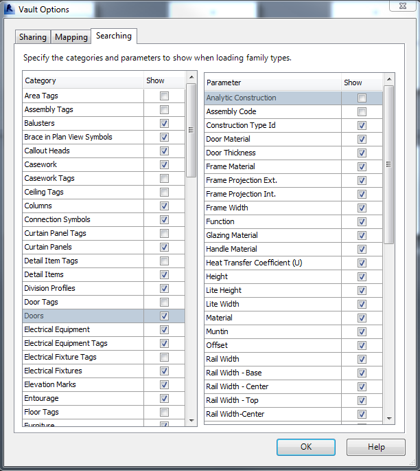

Szabályozhatja, hogy mely kategóriák és paraméterek jelennek meg a keresésekben a Család betöltése párbeszédpanel bal oldalán, a beállítások konfigurálásával a Keresés lapon a Vault beállítások párbeszédpanelen.
    Például meghatározhatja, hogy milyen típusú paraméterek jelenjenek meg az Ajtók kategória számára, és, hogy a Tartóoszlopokat és Megjegyzésfejeket meg kívánja-e jeleníteni kategóriákként.

    1. Kattintson a Beállítások gombra a Vault bővítmény szalagon.
    2. Válassza a Keresés lapot a Vault beállítások párbeszédpanelen.
      Megjelenik a Vault tárban lévő összes indexelt kategória listája.
    3. Jelölje be a jelölőnégyzetet azon kategóriák mellett, amelyeket meg szeretne jeleníteni a család keresésében.
      Alapértelmezés szerint az összes kategória be van jelölve.
    4. Válasszon ki egy kategóriát a paraméterek módosításához.
    5. Jelölje be a jelölőnégyzetet minden paraméter számára, amit meg kíván jeleníteni a Paraméterlistában az adott kategóriában végzett kereséskor.
    6. Kattintson az OK gombra a módosítások mentéséhez.
