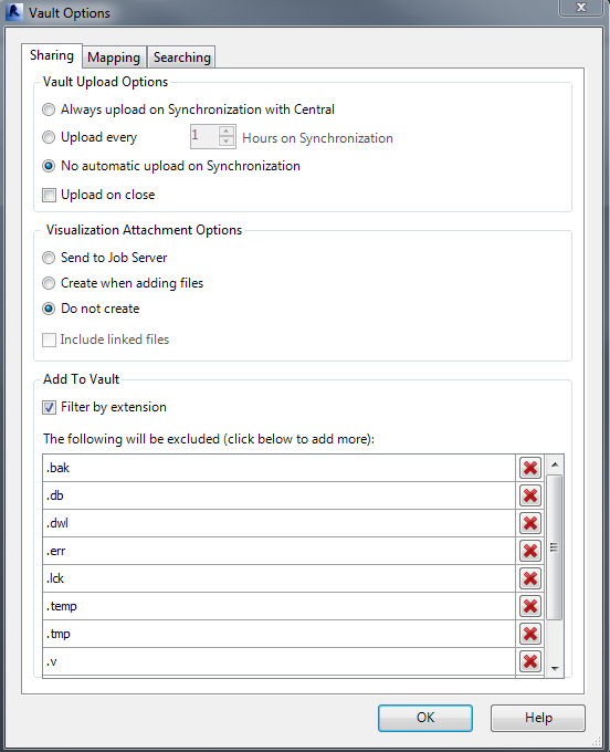

Állítsa be a szinkronizálási és látványterv-mellékletek opcióit a Megosztás lapon.
Vault tár feltöltési beállításai
A Vault tár feltöltési beállításai révén megadhatja, hogy mikor adjon hozzá a rendszer egy szinkronizált fájlt a Vault tárhoz.
- Minden esetben feltöltés szinkronizáláskor a Central alkalmazás segítségével – A Central alkalmazással történő szinkronizálási parancs végrehajtásakor a rendszer hozzáadja a fájl új verzióját a Vault tárhoz.
- Feltöltés minden # órában szinkronizáláskor – A Central alkalmazással történő szinkronizálási parancs végrehajtásakor a rendszer hozzáadja a fájl új verzióját a Vault tárhoz, amennyiben az ott található verzió az órában beállított időtartamnál régebbi.
- Nincs automatikus feltöltés szinkronizáláskor – A Central alkalmazással történő szinkronizálási parancs végrehajtásakor nem történik feltöltés.
- Feltöltés bezáráskor – A rendszer minden alkalommal hozzáadja a fájl új verzióját a Vault tárhoz, amikor bezárja a fájlt és módosításokat hajt végre a helyi fájlon.
Látványtervmelléklet beállításai
A Látványtervmelléklet beállításai határozzák meg, hogy a rendszer hogyan hozza létre a látványtervfájlokat, amikor fájlokat ad hozzá a Vault tárhoz a Revit Vault bővítményen keresztül.
Hozzáadás a Vault tárhoz
Konfigurálja, milyen típusú fájlok nem adhatók a Vault tárhoz a Hozzáadás a Vault tárhoz szakaszban.
- A listán szereplő kiterjesztéssel rendelkező fájlokat nem lehet hozzáadni a Vault tárhoz a Fájl hozzáadása vagy a Mappa hozzáadása parancs segítségével.
Törölje a Szűrés kiterjesztés alapján jelölőnégyzetet, ha nem kívánja szűrni a felsorolt kiterjesztéssel rendelkező fájlokat. Ez lehetővé teszi a lista megtartását, és a szűrő igény szerinti be- és kikapcsolását.
