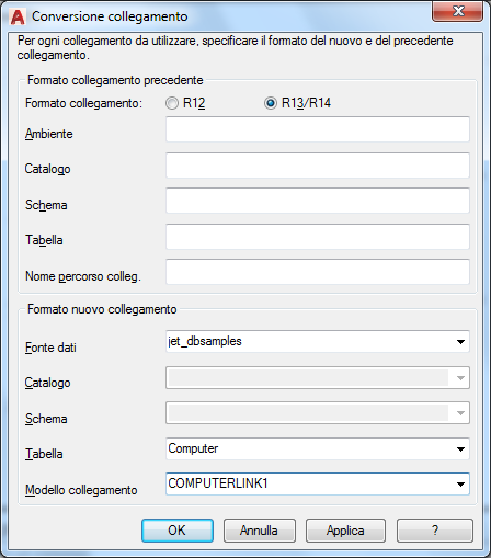

Consente di convertire nel formato di AutoCAD 2000 e versioni successive i collegamenti creati nelle release 12, 13 e 14.
Collega database
Conversione collegamento
Poiché i collegamenti esistenti sono memorizzati in formati notevolmente diversi da quello di AutoCAD 2000 e versioni successive, il processo di conversione del collegamento richiede il mappaggio dei precedenti valori di collegamento ASE (AutoCAD SQL Extension ™ ) nei nuovi valori utilizzati da AutoCAD 2000 e versioni successive. Ad esempio, è necessario identificare l'ambiente utilizzato da un particolare collegamento nella release 14 e specificare la fonte dati corrispondente che si desidera sostituire a questo ambiente in AutoCAD 2000 e versioni successive. Mappaggi simili devono essere stabiliti tra tutti i precedenti valori di collegamento ASE e i nuovi valori da utilizzare.
Vengono visualizzate le opzioni seguenti:
Specifica il formato del collegamento da convertire. I campi visualizzati variano in funzione dell'opzione (R12 o R13/R14) selezionata.
Specifica le impostazioni per la conversione dei collegamenti R12.
Specifica le impostazioni per la conversione dei collegamenti R13 e R14.
Specifica il percorso della tabella di database utilizzata dal collegamento che si sta convertendo.
Specifica il sistema di gestione database utilizzato dal collegamento che si sta convertendo.
Specifica il database utilizzato dal collegamento che si sta convertendo.
Specifica la tabella di database utilizzata dal collegamento che si sta convertendo.
Specifica l'ambiente utilizzato dal collegamento che si sta convertendo.
Specifica il catalogo utilizzato dal collegamento che si sta convertendo.
Specifica lo schema utilizzato dal collegamento che si sta convertendo.
Specifica il percorso utilizzato dal collegamento che si sta convertendo.
Specifica il percorso della tabella di database utilizzata dal collegamento convertito.
Elenca le fonti dati che è possibile selezionare per il collegamento convertito.
Elenca i cataloghi che è possibile selezionare per il collegamento convertito.
Elenca gli schemi che è possibile selezionare per il collegamento convertito.
Elenca le tabelle di database disponibili che è possibile selezionare per il collegamento convertito.
Elenca i modelli di collegamento che è possibile utilizzare per il collegamento convertito.
Scrive le informazioni di mappaggio per la conversione nel file asi.ini e chiude la finestra di dialogo.
Scrive le informazioni relative alla conversione nel file asi.ini senza chiudere la finestra di dialogo, in modo che sia possibile specificare delle conversioni per altri collegamenti.
Chiude la finestra di dialogo senza convertire alcun collegamento.
