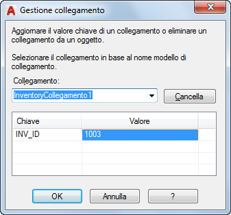

Consente di modificare i valori dei campi chiave per un oggetto collegato selezionato.
Collega database
Collegamenti
Gestione collegamento (selezionare un oggetto grafico collegato)
Selezionare un oggetto grafico collegato, fare clic su di esso con il pulsante destro del mouse, quindi scegliere Collegamento
Vengono visualizzate le opzioni seguenti:
Elenca tutti i modelli di collegamento associati all'oggetto grafico selezionato. Selezionare il modello di collegamento di cui si desidera visualizzare o modificare i valori.
Visualizza i campi chiave del modello di collegamento attualmente selezionato.
Visualizza tutti i valori chiave definiti per il collegamento selezionato. Per visualizzare un elenco dei valori per un campo specifico, fare clic su una cella Valore e scegliere [...].
Elimina il collegamento attualmente selezionato dall'oggetto grafico a cui è associato.
