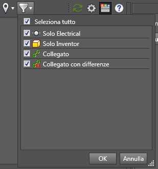

  3. Nella Vista posizione, fare clic su Filtra per stato del componente .
    Nota: Il pulsante Filtra per stato del componente è disponibile quando si dispone di un progetto di AutoCAD Electrical e Inventor collegati.
  4. Deselezionare Seleziona tutto e selezionare i valori da visualizzare nella vista struttura del componente.
  5. Fare clic su OK.
