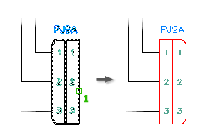

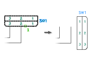

Il connettore generato in modo parametrico è un blocco con attributi. Sono disponibili strumenti per la modifica del blocco dei connettori dopo l'inserimento.
Consente di ruotare un'immagine del connettore con incrementi di 90 gradi.
Le connessioni fili esistenti non vengono reinstradate ad ogni rotazione del connettore. Utilizzare gli strumenti di modifica dei fili per risolvere il cablaggio.
Inverte l'immagine del connettore rispetto al relativo asse lungo.

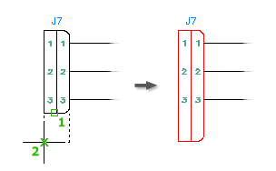

È possibile aumentare o diminuire la lunghezza complessiva dell'involucro del connettore. Identificare quale estremità del connettore modificare e la misurazione dello spostamento.

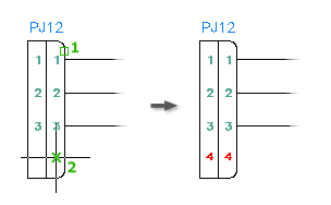

Aggiunge pin connettore ad un connettore esistente.
Per fare spazio per i nuovi pin:

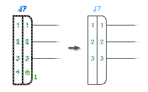

Elimina i pin del connettore da un connettore esistente.
Se il connettore dispone di un elenco di pin definiti, è possibile liberare il pin eliminato per inserirlo in seguito sullo stesso connettore o su un componente secondario correlato del connettore.

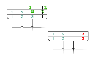

Sposta il pin di connettore associato al connettore selezionato.
Il riposizionamento del pin avviene lungo l'asse centrale del connettore, anche se il punto di selezione è spostato verso uno dei lati del connettore. È possibile specificare una posizione oltre ciascuna estremità dell'involucro del connettore attuale. Utilizzare Stira connettore per estendere l'involucro in modo che racchiuda tali pin.
