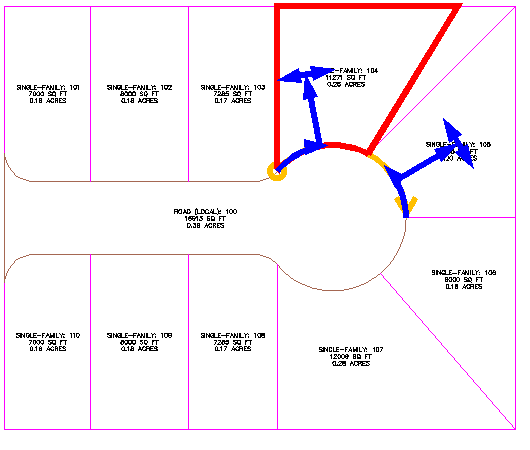

  3. Nella Carta, fare clic sulla linea lotto tra la particella 104 e la particella 105.
  4. Per selezionare la particella da regolare, portare il cursore sulla proprietà 104 e fare clic. I contorni della particella vengono evidenziati.
  5. Specificare il lato prospiciente la strada della particella come illustrato nell'immagine seguente.
    Nota:
    Per eseguire il passaggio seguente, è necessario che sia disattivata la funzione OSNAP.

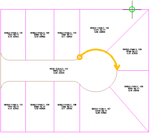

  6. Posizionare il mouse sulla posizione approssimativa nell'immagine seguente.
  7. Fare clic per posizionare il punto di riferimento.
    Viene visualizzata un'anteprima degli elementi grafici relativi ai parametri di creazione della particella e alla soluzione proposta. La soluzione visualizzata ruota la linea lotto lungo il punto di riferimento. La soluzione proposta include un'area che soddisfa i parametri di creazione della particella specificata all'inizio di questo esercizio.
  8. Premere Invio.

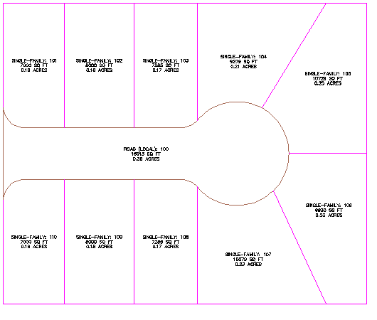

    Ulteriori approfondimenti: utilizzare i passaggi da 3 a 8 per spostare la linea lotto compresa tra le particelle 106 e 107.
  9. Premere Esc per terminare il comando.
