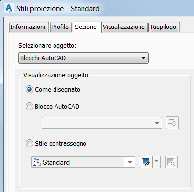

Gli oggetti proiettati nelle viste sezioni utilizzano i seguenti stili:
Stili multifinalità
Stili proiezione nella scheda Impostazioni dell'Area strumenti. Utilizzare la scheda Sezione per configurare le impostazioni di visualizzazione per la vista sezioni.
Stili etichetta
Proiezione nella scheda Impostazioni dell'Area strumenti.

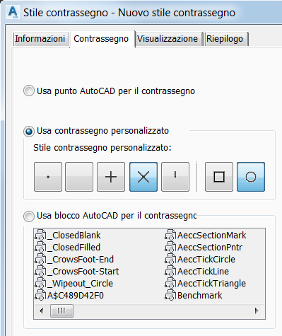

Gli oggetti intersecanti nelle viste sezioni utilizzano i seguenti stili:
Stili multifinalità
Stili contrassegno nella scheda Impostazioni dell'Area strumenti.
Gli stili contrassegno possono essere impostati per l'uso di punti, simboli di contrassegno personalizzati o blocchi AutoCAD.
I solidi 3D possono anche utilizzare <Sezione> come stile contrassegno di intersezione. Selezionando lo stile <Sezione>, viene disegnato un solido che rappresenta la posizione effettiva in cui la linea di sezione interseca il solido.
