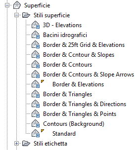

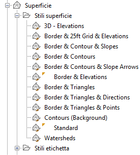

Utilizzare il gruppo Stili di un oggetto della struttura Impostazioni per gestire gli stili di una classe di oggetti.
Nella seguente figura è riportato un esempio della raccolta Stile oggetto nella struttura Impostazioni.
