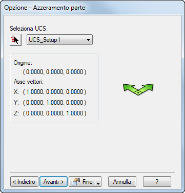

Allinea a UCS esistente
Questa pagina permette di allineare lo zero programma al sistema di coordinate utente esistente.
Per completare questa pagina:
  1. Selezionare il nome dell'UCS dall'elenco o fare clic sul pulsante Seleziona UCS e selezionarlo dalla finestra grafica.
  2. Fare clic su Avanti per passare alla pagina Offset programma parte o fare clic su Fine.
